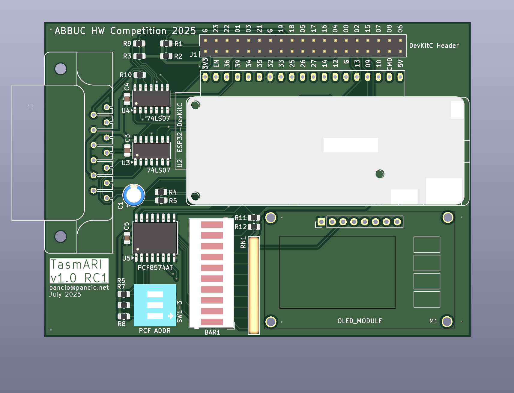

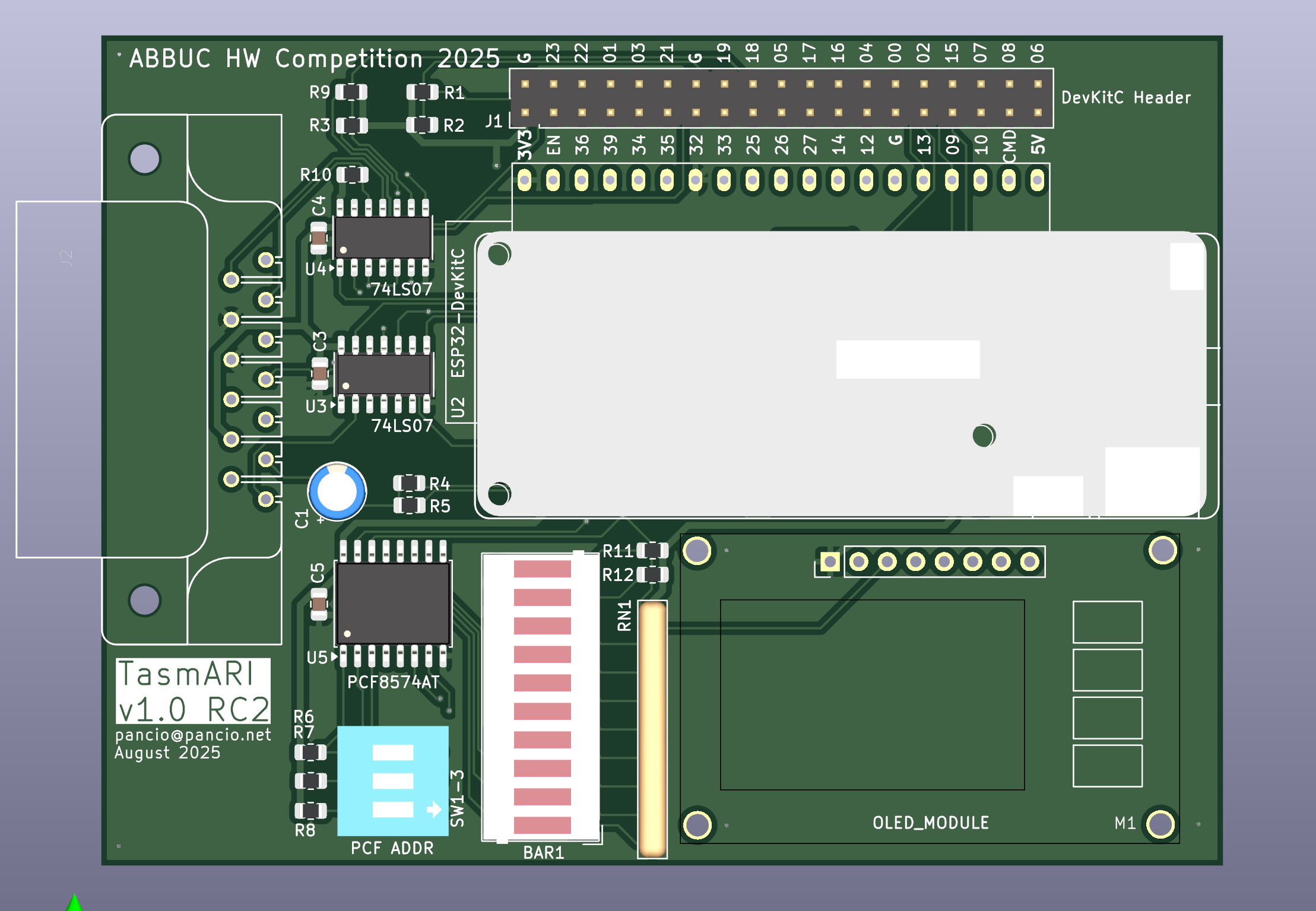

Wie im Blockdiagramm dargestellt, verfügt unsere Schnittstelle über ein OLED-Display, eine LED-Anzeige (acht LEDs für den PCF8574-Controller und zwei für die SIO-Übertragungsanzeige) und vier Tasten auf der OLED-Anzeigeplatine. Der Zugriff auf Display und Tasten erfolgt über den I2C-Bus. Die Platine enthält außerdem mehrere Puffer, die als Pegelwandler dienen, um die Spannung der Atari-Signale an die ESP32-Eingänge anzupassen.

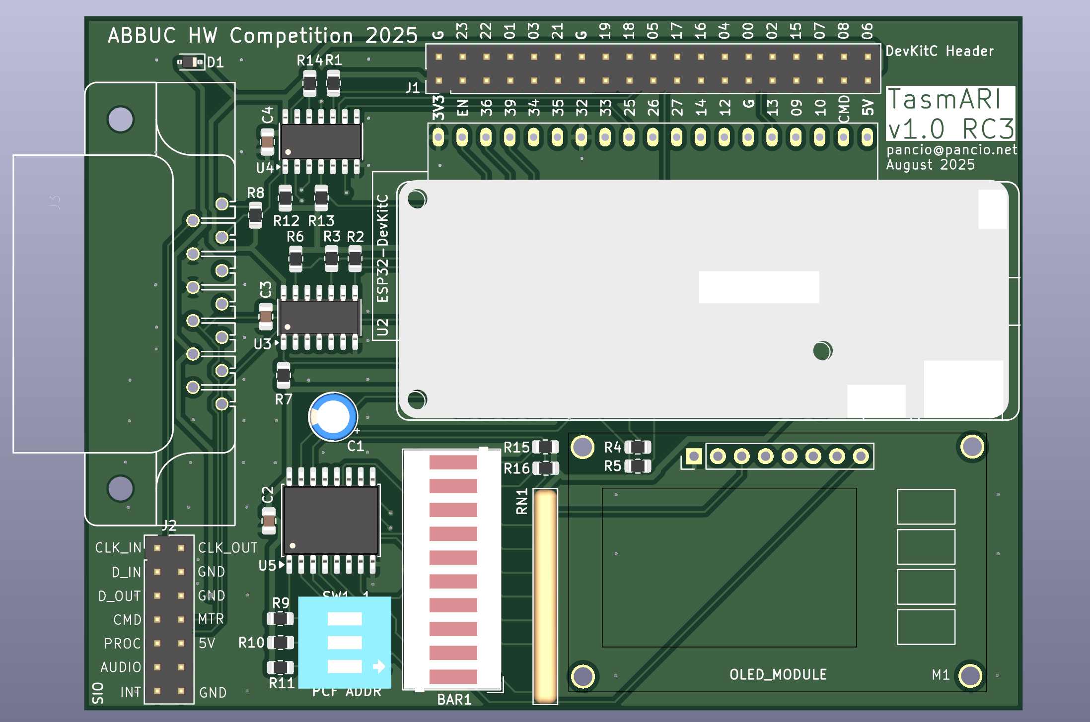

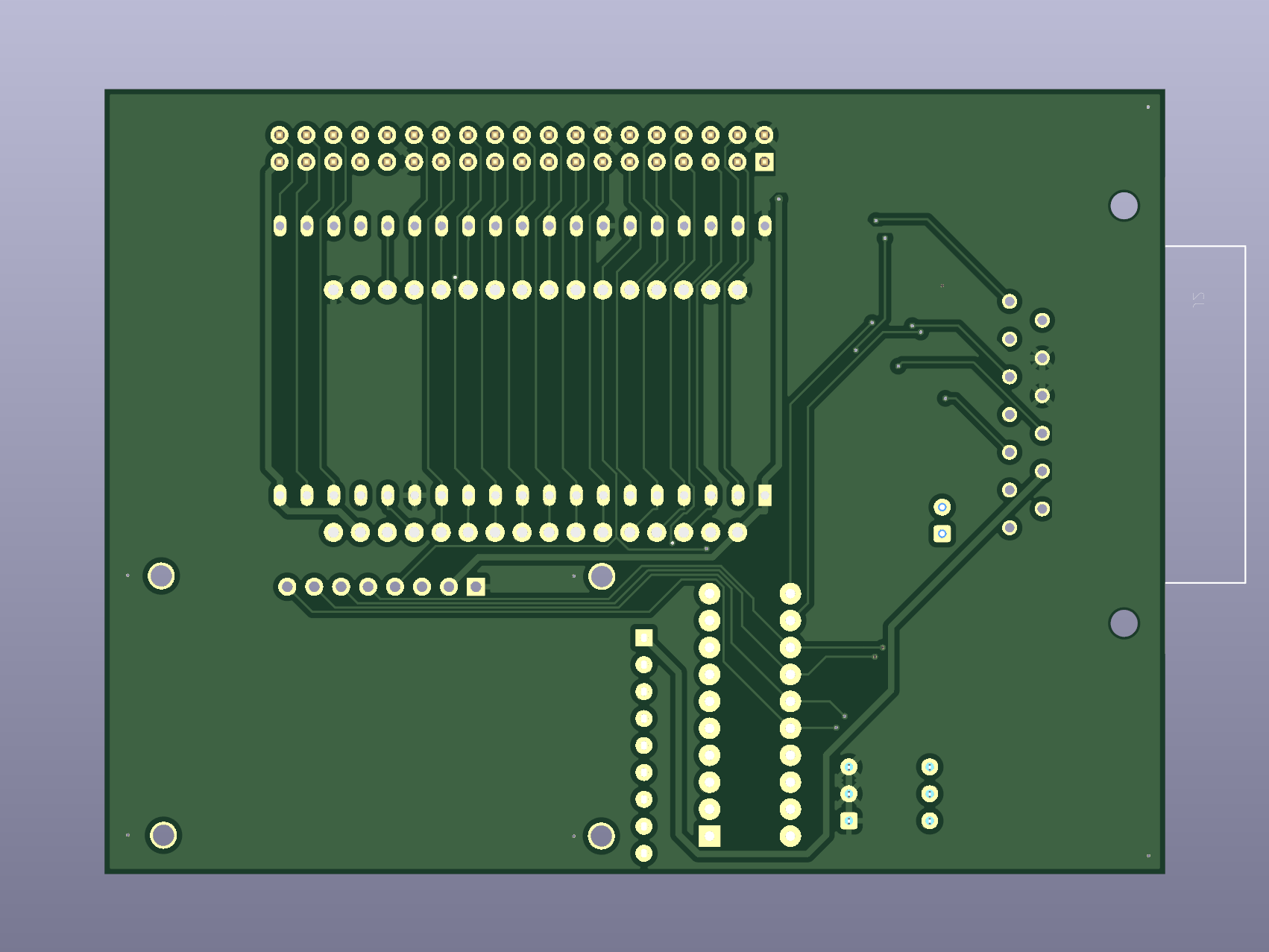

PCB-Visualisierung erstellt in KiCAD:

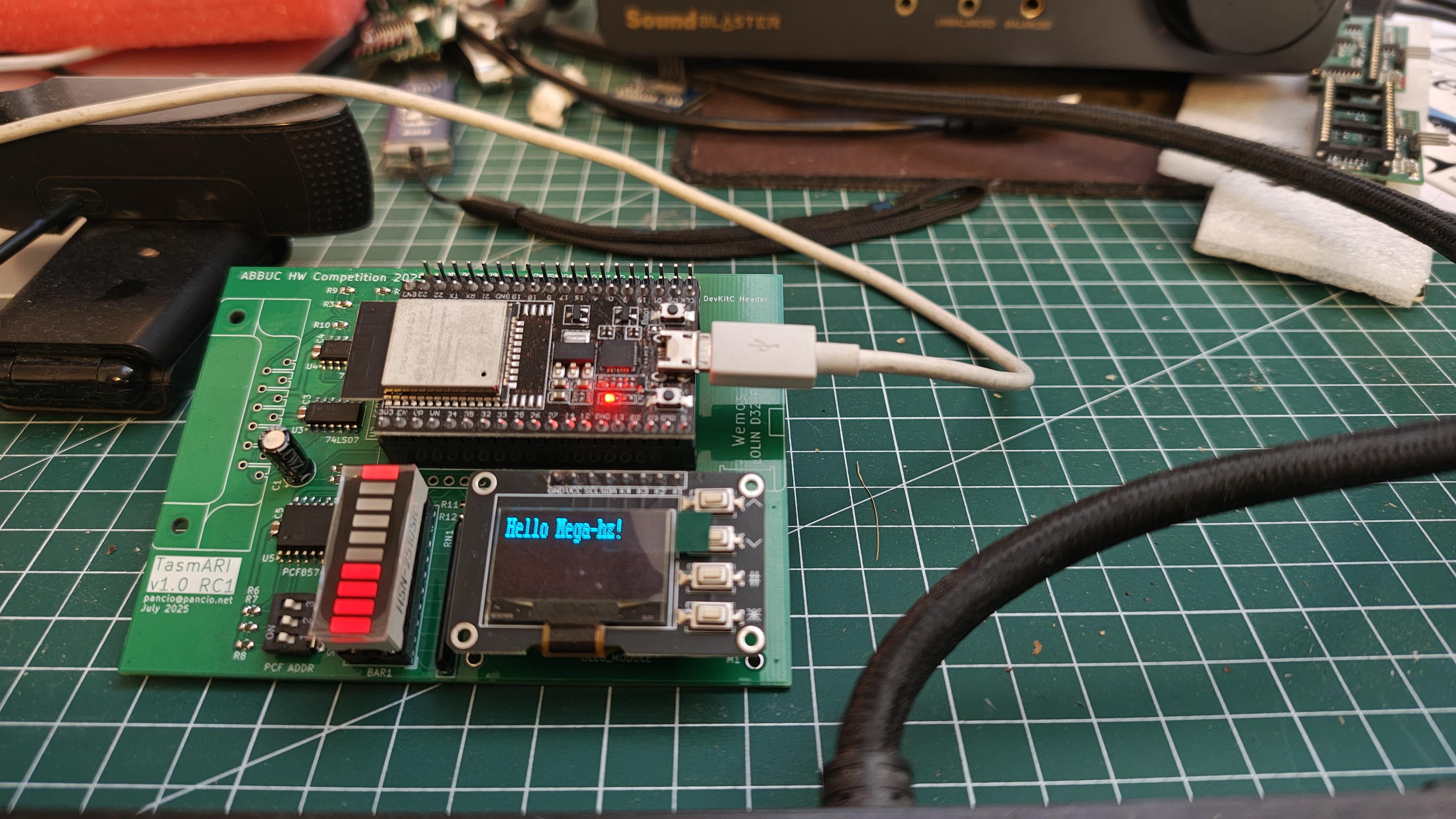

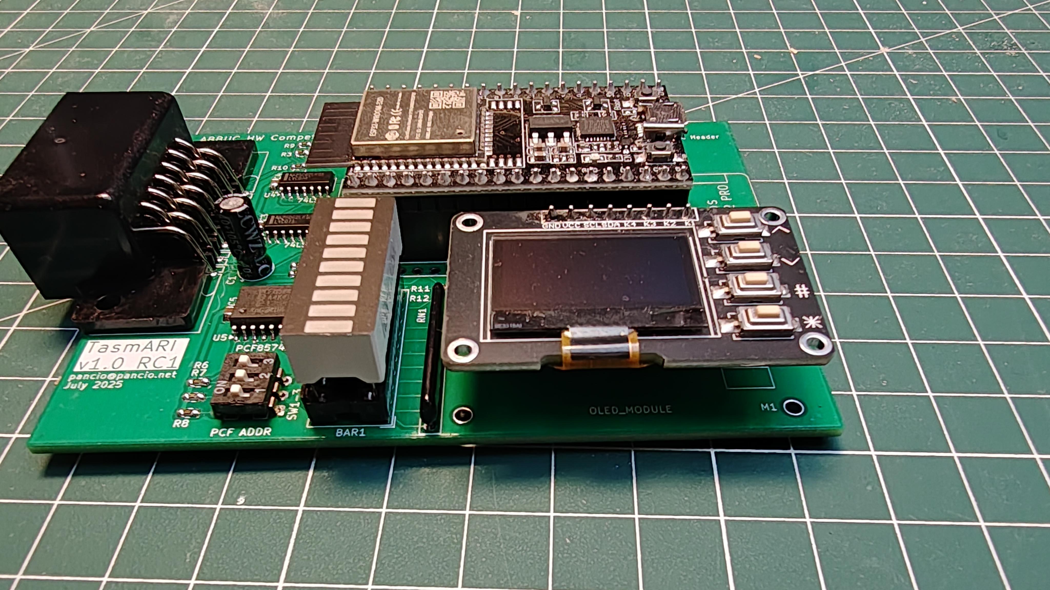

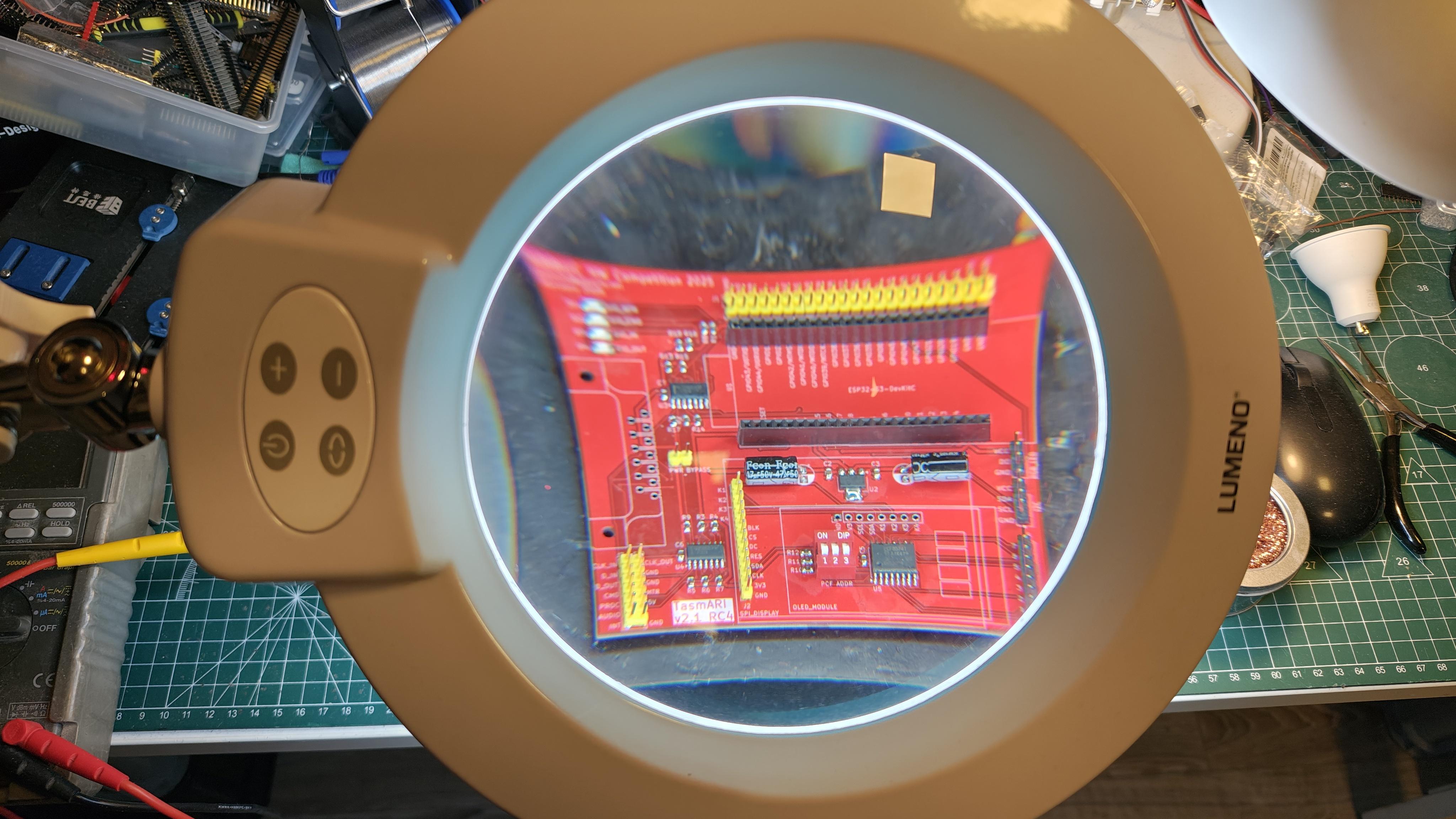

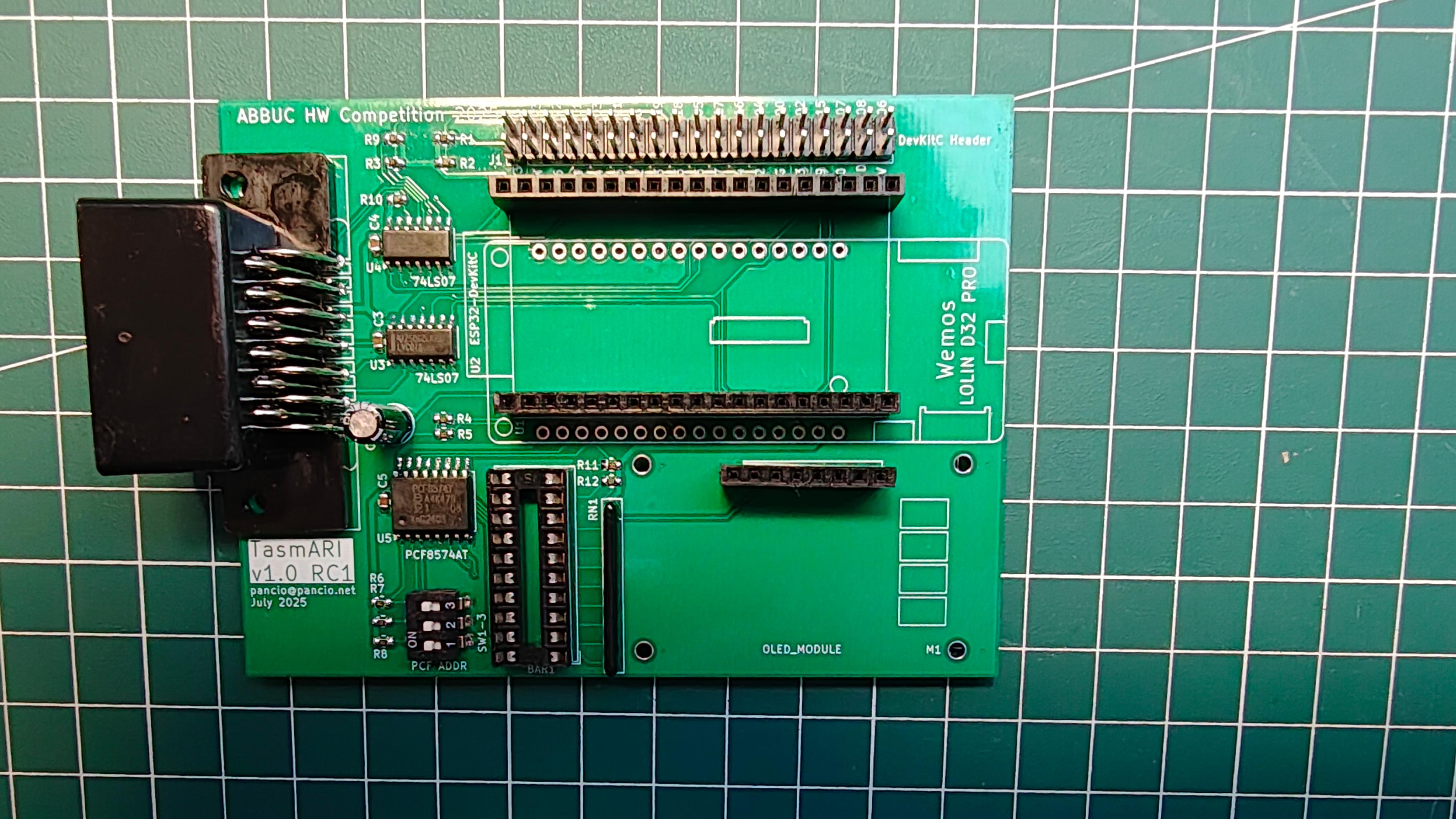

Und die fertige Prototypplatine, gestern geliefert und schnell zusammengebaut:
Erster Test (ohne Atari)

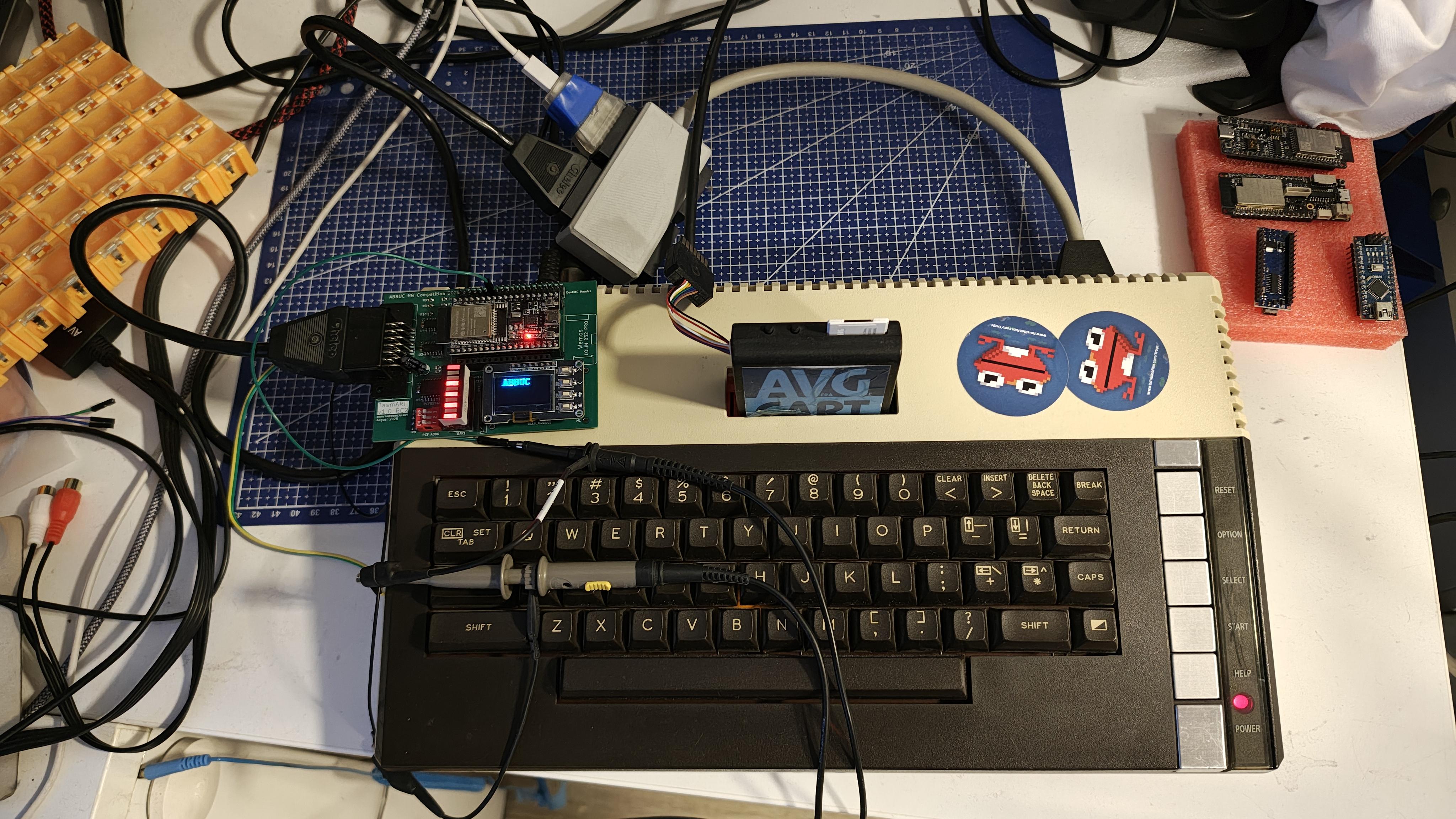

Ich plane, dieses Wochenende mit den Tests zu beginnen!
